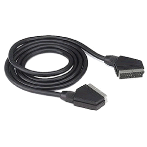

C'est important de voir si le cable qui relie ta TV a la boite Swisscom TV ressemble a ça :

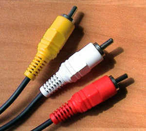

Si c'est avec les deux suivant c'est pas bon :
Il se passe quoi quand tu sélectionnes 1080i, tu n'as pas d'image?

Le câble qui relie la box à la TV est bien le premier que tu m'as montré sur l'image.
