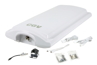

Ce ne sont pas de très bonnes antennes ces boitiers à fixer dehors, Julien74 peut le confirmer !
C'est de cela dont tu nous parles "nouveau"
L'ampli de 40 dB (c'est trop et si c'est véridique) va amplifier du bruit de fond, donc ... ?
Un ampli de 40 dB c'est réservé pour antenne de ce qualité, pas pour un bout de platique avec du "bordel" dedans !

L'antenne CGV en question , c'est celle-ci?:
Arrow www.darty.com/nav/achat/hifi_video/tnt/antenne/cgv_antenne_exterieure.html
La superbe antenne râteau de marque que Jean-Marc te montre coûte 50 Euros sur le net , c'est le top du top.
Moi je te conseilles de tester l'antenne intérieure 40 dB VISIONIC ref.841440 à 20 Euros chez LEROY MERLIN Annemasse ou Thoiry:
Arrow www.visionic.tm.fr/produits/terrestre/antenne-interieure-fmvhfuhf-p-16.html
Si la VISIONIC capte mal , tu as 1 semaine pour la rapporter dans son emballage avec le ticket de caisse pour être remboursé cash.

Oui en effet, l'antenne CGV en question est celle-ci, je pensais que c'était pas mal car discrète et peut-être meilleure qu'une antenne d'intérieur(?).
En effet Jean-Marc l'anntenne rateau reste ce qu'il y a de mieux mais le problème est que j'habite en rez de jardin dans l'immeuble et je peux pas trop mettre une antenne râteau dans le jardin, c'est pas très esthétique.

Alors met une antenne panneau, qui a un vrai gain de 13db, et pas un gain minable plus un ampli derriere pour afficher des bons chiffres...
La WISI EE06 est une antenne de bonne qualité, et assez discrète.
Une antenne de 13dB donneras de bien meilleurs résultats qu'une antenne active de 2dB munie d'un ampli de 30dB green
Un ampli n'amplifie que ce qu'il recoit, et quand c'est zéro de chez kedal, tu as juste du bruit amplifié.... c'est le cas des aantennes "special TNT" avec un look design, c'est discret mais ca fonctionne que si tu es en zone de tres bonne réception avec un signal tres puissant.
L'antenne de table en 8 est une des plus performante comme antenne de table, mais ca reste utilisable que en zone de tres bonne réception, et une antenne intérieur ne donneras jamais les perfs d'une placée a l'extérieur, entre autre tu capte tous les parasites de la maison, interrupteurs, lave vaiselle, etc...
