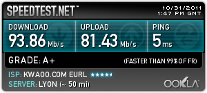

La fibre restera toujours mieux que le cable, mais faut pas rever, internet est completement saturé, et quel qu soit la technologie faut pas espèrer des miracles, je suis moi-meme racordé a la fibre 100Mbs symetrique, voila ce que ca donns quand ca fonctionne bien:
Et quand ca engorge plus:
Avec la fibre tu auras toujours l'avantage de pas sharer une connection 100Mbs entre une 100ene de personne comme ca se fait sur le cable, mais faut pas esperer des debits miraculés sur le net, qui est completement a genoux, quel que soit la technologie que tu choisis.
Ca fait pitié de voir de telles mauvaises perfs avec un racordement a 100 Mbs, mais je pense pas que c'est l'operateur, c'est juste le net qui est a bout de souffle.
