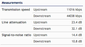

Est-ce que quelqu'un connaitrait une formule ou une échelle pour connaître notre distance du central VDSL par rapport à notre vitesse de synchro?
Cela m'intéresserait car je viens de remarquer que ma synchro est récement montée à 44'000 kbps et je me demande si on peut raisonablement en déduire que la phase 1 (fibre au pied du bâtiment selon explication des SIG) pour le raccordement à la fibre optique avait été executée.

Si tu as vraiment 44 Mbs, la distance ne dépasse pas une 100ene de mètres de cuivre, avec 1Km ca plafonne déja 15 Mbs, le VDSL est tres limité en comparaison de la fibre.

Téléphone à Swisscom, ils seront capables de te donner la distance physique de ta ligne (si tu tombes sur la bonne personne), Selon moi avec 44M de sychro, mais un ratio s/b assez faible, je dirait que t'est a moins de 500m d'un PUS (mais pas de fibre dans l'immeuble).
De toutes façon vu que t'es sur du VDSL (Donc réseau Swisscom) tu n'est pas relié sur la fibre des SIG, donc ta sychro ne te donne pas d'indication sur la distance a laquelle celle ci se trouve.

Et voilà
3 choses importantes
- SC utilise le profile 12a avec de la vectorisation
- Le graphique donne la longeur de la boucle, pour la distance il faut diviser par 2
- Ceci est en absence de crosstalk et un cable sans raccords, il faut environs retirer 10%-20% pour tenir compte du fait qu'il y a plus d'un cable dans le faisceau et des raccords
