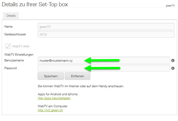

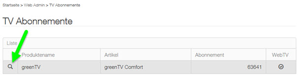

Ven Sep 29 2017, 02:19
neyiseka a écrit:Je cherche le moyen d'avoir la liste des ip pour green, mais pas moyen sde savoir comment les récupérer.
réponse du support green.ch ...
Pour ca il faut aller sur le my.green.ch account. Entre avec votre login.
-Allez chez : TV abonnement
-Allez dans le greenTV abonnement
-Activer le WebTV
-Entre une E-Mail est un mot de passe (vous pouvez choisir comme vous voulez).
-Apres vous pouvez downloade l’App (http://webu1.green.ch/de-ch/internet-telefon-tv/digital-tv/greentvapp.aspx) ou allez sur: tv.green.ch
Dans l’attachement vous trouvez quelques image pour activer le Web-TV.
