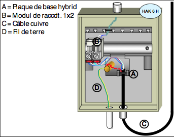

Avis aux bricoleurs, plusieurs postes font état de l'importance d'avoir le modem placé au plus près du caisson d'introduction de la ligne afin d'avoir une meilleure qualité de signal (je veux trois flux HD aussi
). Pour ce faire, j'ai ouvert mon caisson et constaté que deux fils sont utilisés et raccordés au réseau téléphonique de la maison.
Ce schéma est disponible chez Swisscom et correspond à mon installation :
Est-ce que vous savez si je peux directement ajouter une prise murale à côté du caisson et me greffer sur ces deux fils directement depuis ce caisson ? C'est-à-dire qu'en me référant au schéma ci-dessus, j'ajouterais simplement un câble au niveau du point B vers ma prise et je laisserais l'autre câble partir dans le réseau domestique.
Merci d'avance pour vos informations !
Re: Déplacer le modem à côté du caisson d'entrée de la ligne
Mer 25 Sep 2013, 09:03
Question : cela va raccourcir de combien de mètres la paire de cuivre qui part du central (ou de l'armoire de quartier) ?
Car si tu as du câble U72 chez toi ce n'est pas en diminuant de 10 mètres le total que cela changera ton débit max ...
Mer 25 Sep 2013, 09:08
Pas lourd, une 10e de mètres, pas plus. Je ne pense pas avoir du U72 car le câble n'est pas torsadé il me semble, d'où l'envie de tester une version raccourcie.
Mer 25 Sep 2013, 10:22
Bien évidement tu peux brancher ton modem juste à côté du boîtier Swisscom.
Mais si cela raccourci que de 10 mètres la totalité de la ligne, cela ne va la changer le donne sur la qualité intrinsèque de ta ligne, sauf si ces 10 derniers mètres sont "pourris"
Sam 28 Sep 2013, 20:30
Voilà, après un peu de boulot et quelques câbles supplémentaires tirés dans la maison (le câble jaune va vers la ligne TT et le gris vers la box). Je vais informer Swisscom en leur demandant un nouveau test de la ligne. Rester à monter une étagère pour ranger tout le matériel.
Lun 11 Nov 2013, 15:57
J'avais oublié de mettre à jour ce poste. Mais après ma modification et une demande à Swisscom, mon profil a été adapté et relevé.
Mar 12 Nov 2013, 06:00
Même profile que le voisinage à 33Mb désormais ! Comme quoi la petite manip valait la peine.redge a écrit:FTBZ
Mar 12 Nov 2013, 20:38
Et le plus important, je dispose désormais de 3 flux HD simultanés ainsi que de la nouvelle offre Vivo Casa **** à 30Mb/s ! De quoi ne plus se soucier des enregistrements quand on regarde autre chose.
